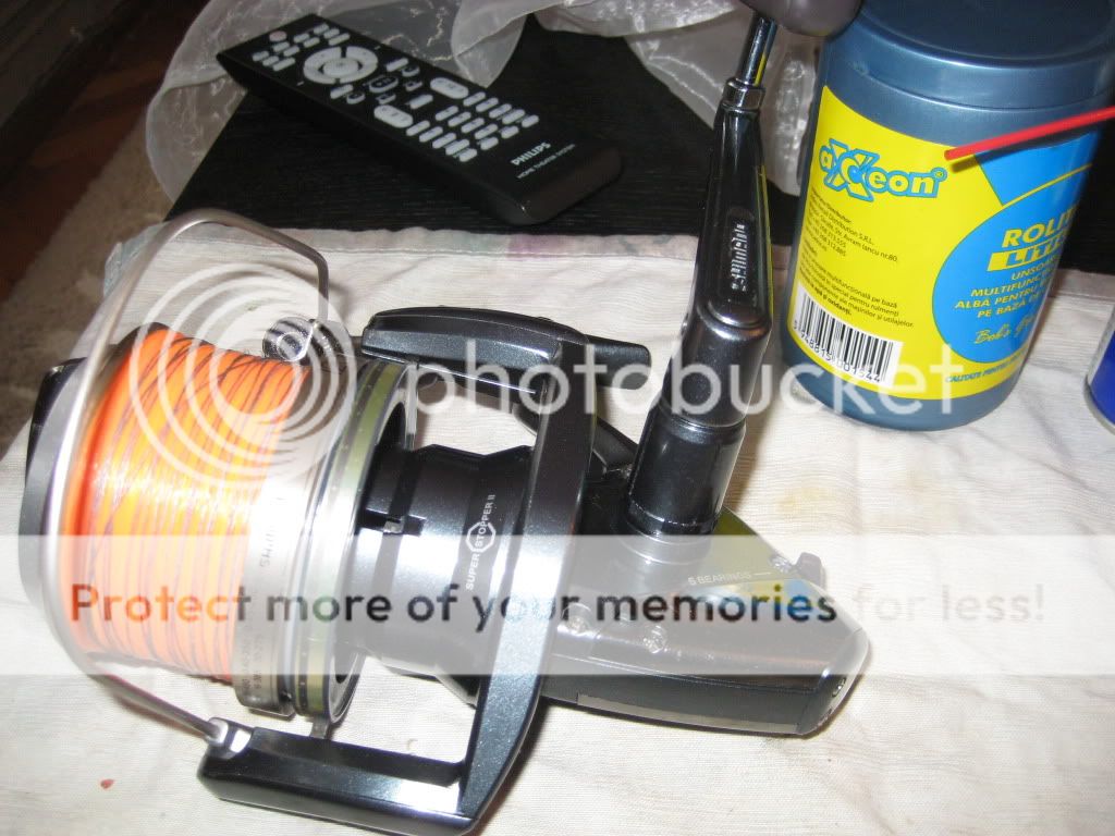

pentru ca tocmai am incheiat sezonul si nu aveam cu ce imi ocupa timpul, am decis safac o revizie bine meritata a mulientelor dupa 3 sezone de pescuit(adica 3 ani) Exclamation
echipament: mulineta Shimano ultegra 12000 XTA
spray WD-40 indeparteaza depunerile si degreseaza
vaselina alba pt rulmenti, angrenaje fine
2 surubelnite fine si un patent/clesteT
Timp de lucru;2 ore/mulineta fara alte complicatii intraprocedurale Laughing
pun si cateva poze

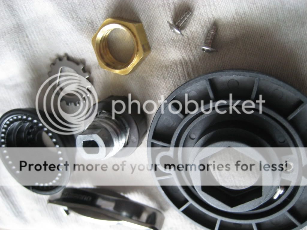

sistem baitruneer

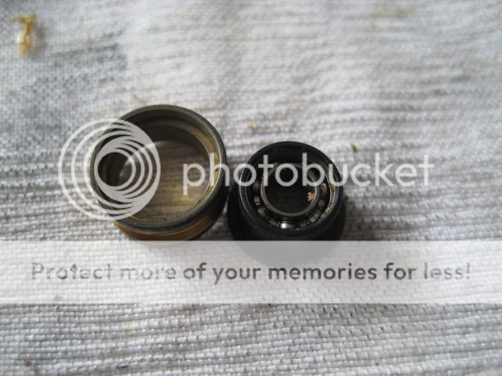

rulment galet

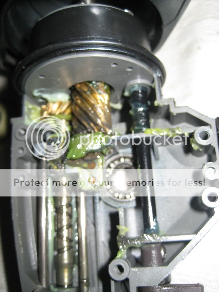

angrenaje

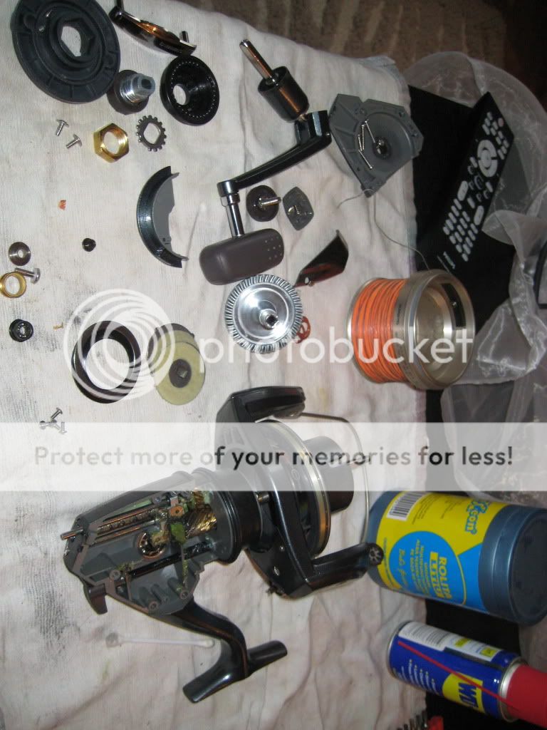

rezultat final

merci, ma gandeam ca e mult mai sofisticata construita
pe dinauntru cu multe arcuri si surubele Laughing dar in schimb e foarte simplist realizata cu putine componente care cred ca e si cheia fiabilitatii pana la urma Cool ...acuma ma gandesc ce sa mai desfac Laughing
